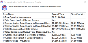

Bei der Messung vom Client zu einer der VMs auf der DS über Softether kam noch viel weniger Speed zusammen:
Server auf der VM, Client auf dem Client. Das wären hier bei 1.36 Mbps nur 174 KBps im Download.

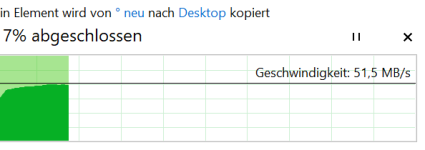

Hier mal iPerf gegen die DS (Client mit aktiviertem Wireguard über WLAN Hotspot auf'm Handy (mobile Daten) am Netz, iperf auf der DS via Docker):
Sieht auf jeden Fall besser aus.

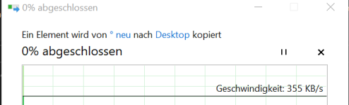

Testtransfer von der DS auf den Client nach wie vor nur 355KBps:
