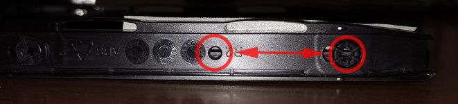

kann ich bei meiner alten DS116 eine 2,5"-NAS-SSD einbauen und die dann an den 2 vorhandenen Löchern festschrauben, oder brauche ich zwingend einen Adapter, wegen der Stabilität?

Ich habe eine SSD in einer DS716+II.
Da gibt es nicht mal Schrauben. Also habe ich (mangels Adapter) einfach Gewebeklebeband genommen. Klappt einwandfrei.

Hoppla... ihr habt vollkommen recht.
Das Problem ist, dass Männer (fast) nie eine Anleitung lesen. Ich habe mich bei der Montage nur auf die Schraubenlöcher an der Seite konzentriert. Und da passen die Schraubenlöcher nicht. Also habe ich kurzerhand Gewebeklebeband genommen.
Hmm... ich fahre das NAS jetzt noch mal runter und schaue mir das erneut an. *kopfkratz* :unsure: ;)

So, nun ist alles richtig montiert. Bei der Gelegenheit habe ich mit Waschbenzin auch gleich die Klebereste vom Gewebeklebeband entfernt.
Die Lösung passt aber nicht auf die DS116 vom Threadersteller. Dort ist ein Adapterrahmen nötig (oder halt Gewebeklebeband).
