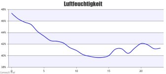

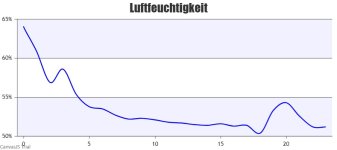

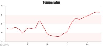

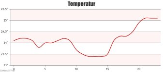

Kleiner Nachtrag:
Temperatur und Luftfeuchtigkeit am höchsten Punkt im Schrank (gestern):
Temperatur und Luftfeuchtigkeit am Lüfterausgang vom NAS (gestern):
Gemessen wird das von einem Raspberry mit einem AHT20.
