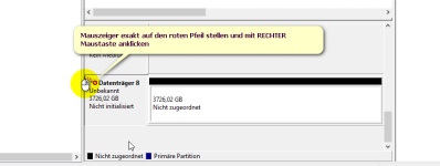

Layeroflies, langsam.
Machen wir mal Schritt für Schritt.
Ich brauch nur 1 Minute zum Zeichnen moment
Bitte eine neue WD HDD in den PC einbauen und Datenträgerverwaltung aufrufen.
Die HDD sollte laufen, leichte Vibration durch die Drehbewegung der Platten im Inneren - wenn nicht, dann ist die hinüber.
Wenn sie aber dreht dann Datenträgerverwaltung aufrufen:
Die ist "OBEN" nicht zu sehen!
Du musst "UNTEN" ganz hinunterscrollen bis ans Ende der Liste!
DORT sollte deine HDD jetzt zu sehen sein und zwar nur dort sonst nirgends.
WENN da vorher ein Fenster aufgeht mit MBR/GPT schließ dieses Fenster vorerst! Dieses Fenster muss zu sein.
Dann kannst du hinunterscrollen, sollte so ausschauen:
Kannst du das bei dir so sehen?
Noch mal im unteren Teil musst du ganz hinunterscrollen ans Ende der Liste!
Siehe Bild
Für den Fall dass du sie so sehen kannst:
dann
jetzt sollte wieder das Fenster MBR/GPT da sein, welches wir Anfangs geschlossen haben.
GPT Punkt setzen > OK
Sofort nach dem Klicken geht die auf "Basis" und auf "Online"! Vorher Nicht initialisiert und Unbekannt.
Jetzt steht sie aber auch Online und Basis. ABER SIE IST OBEN IN DER LISTE NOCH IMMER NICHT ZU SEHEN!
Die steht immer noch auf "Nicht zugeordnet"! Siehe Bild oben!
Siehe Bild
dann
Wenn ich sie direkt am PC anstecke werden die nicht mehr angezeigt. Ganz am Anfang war das der Fall, da hab ich sie aber nicht direkt angesteckt sondern über ein externes HDD Gehäuse. Dort wie auf Seite 1 beschrieben war sie mit 2048 GB zu sehen. Beim Versuch zu initialisieren schlug das aber immer fehl. Fehler mit CRC Prüfung. Habs auch bei DISKPART probiert funktionierte nicht. Aber jetzt werden sie mir nichtmal mehr angezeigt. Ich glaub fast auch, dass das was für eine Retoure ist. :( leider
Weil vorhin jemand gefragt hat wegen Garantie hab sie bei WD Registriert das passt soweit alles.
Wie erwähnt du könntest sie in den PC einbauen und nach meinen Bildern oben vorgehen. Wenn das aber nicht geht, dann sind die leider einfach hinüber.
Zurück an Händler oder WD zum Austauschen schicken.
Diskpart bringt dir nichts wenn die HDD nicht online ist, bitte schau dir im Detail oben noch mal meine Bilder an. Vor allem die Bilder wo die HDD auf Unbekannt und Nicht initialisiert am PC Datenträgerverwaltungsbereich sind!
Wobei ich fürchte, dass die beiden HDDs vielleicht schon intern Controllerseitig einen Abschuss haben.
Daher zurück zum Händler/WD.
