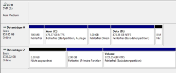

Erscheint, habe ich schon gepostet
Bearbeiten? Was genau?
Sicher dass das die Platte aus der DS ist? NTFS als Dateisystem kann dann nämlich nicht stimmen, es sei denn, du hast dort das Dateisystem schon neu angelegt.
Wundert mich auch. Ist das wirklich die IronWolf?
Und wenn ja, dann alle Volumes/Partitionen löschen und das Ding dann neu formatieren
Datenträger 2 könnte schon die Platte sein, die Partitionsgrößen passen. Mich verwirrt nur, dass die 3. Partition als NTFS angezeigt wird :unsure: Passt auch die Größe (4TB)?
Welche Platten siehst du unter Windows, C: und D: und E: als DVD ?
Wenn ja, lösch die 3 Partitionen auf Datenträger 2, erstell eine neue und formatier sie.
Genau, neu angelegt. Aber wieso wird die Platte nicht unter den (externen) Laufwerken aufgelistet? Wenn ich eine Festplatte mit einem Adapter an den PC anschliesse wird diese doch unter den Laufwerken gelistet. Oder muss ich sie mit exFAT formatieren?

Soweit, so gut. Alle drei gelöscht. Die Auswahl ist aber sehr/zu umfangreich.

"Neues einfaches Volume", NTFS ;)
