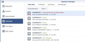

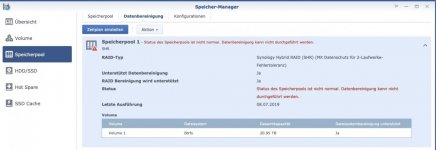

ein Festplattenschlitten saß leider etwas locker, so dass die Festplatte nr. 1 nicht wirklich angeschlossen war.
Es gab sofort Piepalarm und jetzt die Meldung, dass Laufwerk 1 repariert werden muss.
Nun kann ich schwer entscheiden, ob die Platte wirklich nicht in Ordnung ist oder die Synology nur denkt, sie sei nicht in Ordnung.
(Das Laufwerk zuletzt vor einem halben Jahr eingeschaltet, ich nutze es nur selten)
Anbei einmal Screenshots. Ich benutze das System solange nicht weiter.
Vielen Dank für Weiterhilfe

> jetzt die Meldung, dass Laufwerk 1 repariert werden muss.<
also reparieren, dazu ist es doch da

Danke, ich habe nur gelesen, dass dann bei Reparatur alles darauf gelöscht wird. Was ja eigentlich absurd wäre, weil ja alles vorhanden ist. Es wird also alles neu strukturiert?

habe noch nie gehört dass bei einer Reparatur etwas gelöscht wurde.
Hier hat es die wohl die Systempartion beschädigt, die wird nun neu angelegt und aus den Kopien welche auf allen Platten drauf sind erstellt.
Danach wird alles noch kontrolliert, repariert, etc so dass es dann wieder voll da ist.
Reaktionen: NewAlex

Ja logisch wird vor allem Die defekte Partiton neu angelegt. Aber das hat nichts mit deinen Daten zu tun. Auch die anderen Partitionen werden neu geschrieben, aber die werden genau damit repariert wiederhergestellt. Dazu hast du doch deinen Raid? Oder sind die Platten nur einzeln da?
NewAlex
03. Jul 2019
17
Ja alles richtig, es ist in der Raidstation 1819+
Es waren 5 platten mit doppelter Ausfall-Sicherheit. Es ging mir nur um den Zeitfaktor, weil das wird jetzt bis morgen dauern und eigentlich wäre ja alles sofort da, wenn nicht blöderweise der Festplatten-Schlitten beim Einschalten locker gesessen hätte. Also ich verstehe, es führt demnach kein Weg darum herum.

es wird gleich alles wieder da sein, auch während der Reaparatur kann st du auf die Daten zugreifen, es geht wohl etwas langsamer dann
