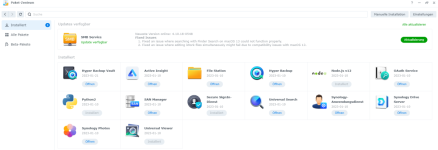

Hallo, bei mir sind folgende Pakete installiert: 1675105333839.png
Würde es was nutzen, wenn ich alles deinstalliere?
Edit: Habe alles, was ging, deinstalliert, jetzt ist die CPU-Auslastung gegen Null. Was mir aber nicht klar ist, dass die Daten ca. 4TB groß sind, das NAS aber 5.1 TB als belegt angibt.

Hast Du bei Synology Drive und Photo bei der Deinstallation auch den Haken zur Löschung der Datenbank gesetzt?

Die Synology Drive Versionierung wäre auch eine Option. Bei der Deinstallation wird mit Standardsettings die Versionierung behalten

Habe ich nicht. Die Pakete sind schon weg. Nützt es was, sie wieder zu installieren und danach mit den gesetzten Haken zu deinstallieren? Allerdings habe ich auf dem NAS keine Fotos oder viele Dateien gespeichert gehabt, sondern nur die Imagedateien vom Backup.

Die „unsichtbare“ Plattennutzung spricht für die Versionierung. Insbesondere wenn große Backupdateien geschrieben werden, die sich dann immer wieder ändern, gibt es natürlich richtige große Klopper als Versionen. Es ändert sich nur 1 kleine Datei auf dem PC, aber die ganze Backupdatei ändert sich.
Die ständige Plattenbenutzung kann auch an Universal Search liegen. Wenn die DS nur für Backups genutzt wird, sehe ich eigentlich keinen Grund, die Backups auch noch indexieren zu lassen - insbesondere, wenn die Systemressourcen eh schon knapp sind. Ich würde Universal Search mal anhalten und schauen, ob dan Ruhe einkehrt.

Bei Universal Search sind keine Dateien Indiziert.
