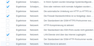

Moinsen,
okay, der Berater scannt ja diverse Themenbereich (findest du in Spalte 3).
Ich würd da einfach mal für jedes Thema, das interessant ist, den Haken setzen, etwa so (ist aber ne individuelle Entscheidung):
Schau halt, was du brauchst, bzw. besser: was du nicht brauchst (weil nicht genutzt)...

Macht es sinn die Haken zu aktivieren wie in dem Beispiel bei Sicherheitsrichtlinie>>Für den privaten und persönlichen Gebrauch>>Anzeige der Checkliste?
Moinsen,
wie gesagt, was Sinn macht bei dir entscheidet nur einer: DU
Keine Ahnung, was da so vorgegeben wird...
Du kannst das ja mal anwählen, wenn dann ständig Fehlermeldungen/Warnungen kommen, die für DEIN setting egal sind (wie eben die Port 22 ssh Warnung), dann kannst du das (eigentlich) auch später noch deaktivieren.
Eigentlich weil das ja genau das Thema hier ist...oh Gott, wir befinden uns in einer Endlosschleife...
Reaktionen: Gump
Zwei mögliche Strategien:
Alle Haken rein, Ergebnis anschauen, jede Zeile mal googeln, schauen ob man den Dienst / das Paket überhaupt braucht - sonst den Haken raus nehmen.
Alle Haken raus, einen nach dem anderen setzen, schauen ob eine Meldung kommt - Vorgehen dann wie oben.
Reaktionen: Gump

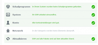

Ich habe mein Settings angepasst und nun konnte ich auch „Der Standardwert des SSH-Ports wurde nicht geändert“ deaktivieren.
Nun wird aber beim Scan von dem Sicherheitsberater angezeigt „ In der Kategorie werden keine Elemente überprüft“.
