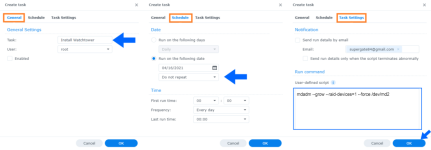

Sagen wir halb, du kannst es über die GUI im Aufgabenmanager machen. Dort richtest du eine Aufgabe als root ein und gibst den Code an. Anschließend startest du die Aufgabe und fertig. Das geht zwar schneller über Telnet/SSH aber wenn es leichter für dich ist. Erklärt am Beispiel (Watchtower) von Marius. Der Taskname ist natürlich egal - kannst du benennen wie du magst.
Dort musst du nur das Script (Bild rechts) einfügen: mdadm --grow --raid-devices=1 --force /dev/md2
FERTIG ;)
