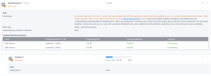

ich habe RAID1 und habe beide Festplatten tauschen müssen da diese zu viele Fehler hatten. Hat alles geklappt, aber der Speicherpool meldet immer noch einen meiner Meinung nach alten Fehler der vor dem Tausch schon angezeigt wurde (siehe Anhang).
Irgendwie bekomme ich den nicht weg. Habe auch bei beiden neuen Platten SMART Schnelltests gemacht, ohne Beanstandungen, keine READ ERROR RATE, Anzahl der fehlerhaften Sektoren nach Schnelltest ist 0, bei beiden Platten. NAS Neustart habe ich auch schon gemacht.
Habe ich nun zum ersten Mal gemacht. Muss ich nun tatsächlich diese Dateisystemüberprüfung nach dem Tausch der Platten machen? Ist das normal?

mach doch die Dateisystemprüfung
Wenn vorher auf dem Volume etwas nicht stimmte, muss doch dies nun behoben werden.
Wie willst du sonst Dateisystem Fehler beheben?

Ok, habe ich nun gemacht. Danach ist nun alles in Ordnung. Eine defekte Datei durch fehlerhafte Sektoren hab ich angeblich, die Datei lässt sich aber noch öffnen, keine Ahnung, ist auch bei der Datei völlig egal. Vielen Dank!

Der SMART Test kontrolliert nur die Festplatte selbst, also die Hardware.
Wenn aber auf der Hardware etwas einen Schrott an Daten geschrieben hat, dann ist es dem SMART egal, es liest die Daten ja gar nicht.
Wenn aber irgendwo eine Datei auf der Platte drauf ist und die dazu gehörenden Daten, also irgendwelche Checksummen etc nicht genau passen weil einige Bits irgendwo verloren gingen, dann hat das Dateisystem ein Problem, weil das für uns unsichtbares 'Logbuch' nicht stimmt.
Dann wird halt neu berechnet und 'Logbuch' auf den neusten Stand gebracht.
