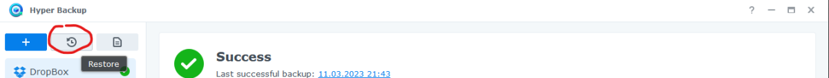

Versuch mal die Herstellung via Hyper Backup und nicht via Hyper Backup Vault:

Hast du es mal so versucht, wie in meinem Screenshots unter #8?
