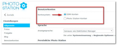

Das geschah alles mit Firefox browser - deswegen versuchte ich nach ewig vielen Fehlversuchen mal Edge als Browser. Nun sah es schon besser aus:
.... also schon mal etwas näher an der Lösung. Nur diesen Menüpunkt Kontosystem sehe ich noch immer nicht.

Oben rechts auf dem zweiten Bild?

sorry .... wenn man vor Bäumen den Wald nicht sieht
Hab das Kontosystem umgestellt
Das geht so weit und vielen Dank.
Das einzigste Problem was ich noch habe.... Ich arbeite nahezu ausschließlich mit Firefox. Wie in den Bildern oben zu sehen wird das Menü
"Einstellungen" dort nicht angezeigt - in Edge jedoch schon.
Weiß jemand wo man in Firefox etwas einstellen kann um auch dort das Menü Einstellungen zu sehen? Denn ohne dieses Menü kann man keinerlei Rechte ändern

Auch dir danke ThonaV - hat sich überschnitten und das habe ich ja nun gelöst. Ich suche aber weiter wie ich Firefox dazu bewegen kann mir eine saubere Anzeige zu machen wo ich die Einstellungen auch zur Verfügung habe
