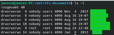

Auf einige der Ordner und Dateien habe ich in Linux keinen Zugriff (siehe Beispiel im Screenshot).
Die Berechtigungen für diese Ordner und Datein auf der NAS kann ich natürlich nicht in Linux setzen.
Hat jemand eine Idee, was ich in Synology setzen muss, damit ich auch an diese Ordner und Dateien rankomme?

du musst die Berechtigungen für die Mountpoints, die du auf der Linuxkiste in /mnt mit, mkdir angelegt hast, richtig setzen:
sudo chmod 777 /mnt/congstar
Leider klappt das nicht. Der Mountpoint ist "/mnt/nfs-documents/".
Wenn ich "sudo chmod -R 777 mnt/nfs-documents" ausführe erhalte ich die Fehlermeldung "chmod: Zugriff auf 'mnt/nfs-documents' nicht möglich: Datei oder Verzeichnis nicht gefunden"

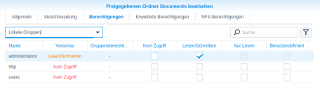

Wie sollte ich denn die Berechtigungen bei "Lokale Gruppen" setzen? Stimmt meine Annahme, dass es reicht rw nur bei "adminstrators" zu setzen (siehe Screenshot 3)?

Dann schalt mal Windows-ACL ein (Systemsteuerung, Freigegebener Ordner, Rechtsklick auf deinen Backup-Share, Aktion, Konvertieren zu Windows-ACL).
Falls das ausgegraut ist, läuft der Ordner bereits unter Windows-ACL-Kontrolle, was inzwischen Standard ist. Anschließend Rechte nochmal prüfen.

Dann schau dir mal die Berechtigungs-Struktur deines Documents-Ordners über die Filestation an, da sieht man das am besten.
Auf der obersten Ebene müssten die Rechte änderbar erscheinen, auf den Ebenen darunter ausgegraut, da vererbt.
Auf der obersten Ebene könntest du dort auch die Vererbung nochmal anstoßen.
Ich denke, da passt was nicht, oder du hast irgendwo mit "chmod" rumgespielt. chmod kappt die Vererbung.

Du schaust ja auch nicht über die Filestation, sondern mit der Systemsteuerung.
Oh Mann, danke für den Hinweis. Das war's.
Es funktioniert. Danke für die Geduld.
Bleibt nur die Interessefrage, was am Ordner "Pictures" anders ist. Dort ist im Unterschied zu "Documemts" bei "Gemeinsame Ordner" die Aktion "Konvertieren zu Windows ACL" nicht ausgegraut und dort habe ich in der Filestation unter "Berechtigungen" nicht die Option "Auf diesen Ordner, Unterordner und Dateien anwenden" - aber das soll mir egal sein so lange es dort funktioniert.
Windows-ACL ist schon seit Jahren Standard. Wenn aber die Platten mal von einem anderen, alten NAS migriert wurden, kann das bei bestimmten alten "Freigegeben Ordnern" anders sein. Das ist wohl bei dir der Fall. Am Besten, du schaust alle mal durch, konvertierst sie zu Windows-ACL, schaust nach den Rechten und jagst anschließend nochmal die Vererbung über die Filestation drüber.
