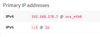

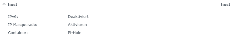

Hallo Sascha, hallo zusammen,
ich habe gerade das gleiche Problem, habe die IPv6 vom NAS in der Fritzbox eingetragen.
Vermutlich muss im Docker erst ipv6 "aktiviert" werden. Hast Du dazu das Script von DaveR aus dem link genutzt?
Im PiHole =>
Im Container Manager=>
Wie wäre jetzt die beste Vorgehensweise?
Gerade getestet, das Skript von Dave ist nur für das "bridge Netzwerk" und hat keine Auswirkung auf das host Netz...
