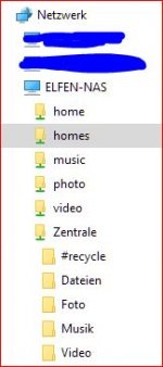

Wie Du siehst, habe ich das "Gerät" (also den Server) "Elfen-NAS" genannt.
Unter diesem habe ich den Ordner "Zentrale" angelegt (enthält alle weiteren Ordner, um dort Kopien vom PC ablegen zu können).
Diesen Ordner (Zentrale) habe ich als Laufwerk "Z" unter Windows eingebunden. Siehe Bilder:
Netzwerk: Netzwerk-Einbindung.JPG Laufwerk: Laufwerk Z.JPG

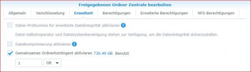

Hallo Daniel und zunächst mein aufrichtiges Beileid!
Schau doch bitte mal bei den Benutzern in der Systemsteuerung, ob Du Dir nur eine gewisse Größe an verfügbarem Speicher zugewiesen hast.
Anschließend in der Systemsteuerung bei dem gemeinsamen Ordner Zentrale, ob der ggf. eine Quote erhalten hat.
Dann bitte wieder berichten.

NAS -> Systemsteuerung -> gemeinsame Ordner -> Zentrale > rechte Maustaste > bearbeiten > erweitert > Ordnerkontingent aktiviert?

HEUREKA!!!
Deine Anregung, in der Systemsteuerung nach dem gemeinsamen Ordner zu schauen, hat die Lösung gebracht!!!
So hat es noch eben ausgesehen:
Sicher muss ICH da wohl diesen dämlichen Haken gesetzt haben! Kann mich aber nicht mehr daran erinnern.
Vor allem deshalb nicht, weil ich bis eben noch nicht wusste, wozu das gut ist!
Nachdem ich den Haken entfernt hatte, wird mir nun folgende Eigenschaft beim Laufwerk angezeigt:
