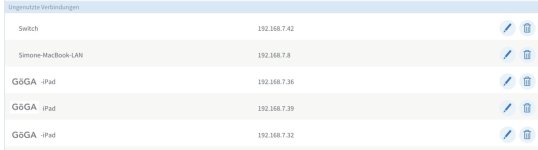

Wie genau kommt ein iphone auf 3 ips?
Als sich das iPhone 12 von GöGa erstmalig mit aktiviertem "Feature" im WLAN der Fritte eingeloggt hat, kam das bei raus:
Nachdem ich das deaktiviert hatte, kam letztendlich nur ein aktive IP zum "Vorschein" und die habe ich dann per DHCP festgelegt.
