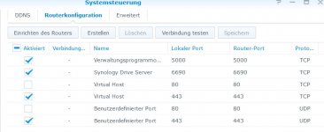

Ich habe eine Synology DS216j, darauf habe ich nach Anleitung Nextcloud installiert. Das funktioniert auch soweit, intern.

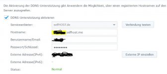

Nun habe ich auf der DS den DDNS eingerichtet:
soweit ok, nun habe ich meine Router eingerichtet:
Port 80 habe ich wieder deaktiviert.

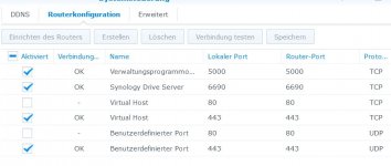

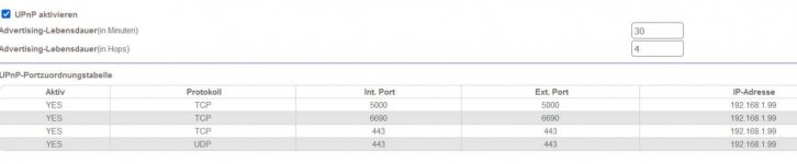

auf meinem Router (Netgear Orbi)
werden die offenen Ports auch angezeigt:
Meine DS hat natürlich eine statische IP.
Ein Zertifikat habe ich auch entsprechend eingerichtet.
Aus meiner Sicht ist alles richtig eingerichtet, trotzdem bekomme ich keinen Zugriff von außerhalb meines Netzwerks auf die DS bzw. auf Nextcloud.

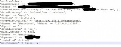

Hast du den die Domain In nextcloud conf eingetragen ?
Tuxnet
02. Jan 2019
583
68
48
Setz mal bei overwrite.cli url deine dyndns ein
'overwrite.cli.url' => 'https://@@@.dyndns.org',
'overwriteprotocol' => 'https',
'overwritehost' => '@@@.dyndns.org',
FRonny
29. Aug 2021
sorry hat etwas länger gedauert, hab mal neugestartet.
Also hat nichts gebracht:
Intern ist die NC wieder erreichbar

Ich habe nun versucht nicht über den Namen sondern über die IP die NC aufzurufen, was funtkioniert. Also stimmt irgendwas mit der Namensauflösung nicht.

ich denke das Problem habe ich lösen können, mein DynDns-Account hat sich nicht aktualisiert, ich habe jetzt das Update manuell durchgeführt, die Synology synchronisiert und nun scheint es zu funktionieren. Zusätzlich habe ich aber auch noch in der Config von der NC, die trusted Domin noch einmal angepasst. Jetzt schein es zu funktionieren, ich beobachte das mal weiter, aber grundsätzlich ist es kein Synologyproblem
