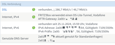

Ich habe ewig recherchiert und bin nun endlich auf das vermeintliche Problem gestoßen: DS-lite aka. keine eigene IPv4 Adresse. In meiner Fritzbox sieht es wie folgt aus:

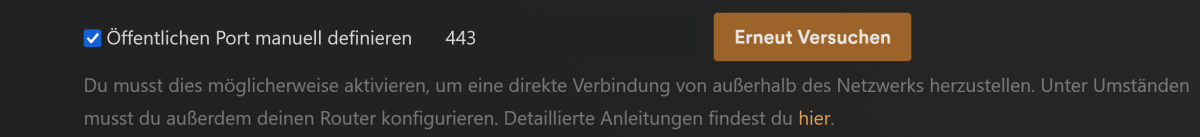

Und in Plex - mal ist der Zugriff längere Zeit "grün" und mal wechselt er sofort wieder von "grün" auf "rot" - funktionieren tut aber so oder so nichts:

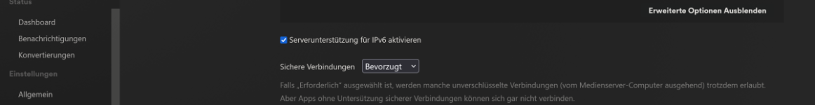

Du richtest dir eine externe Dyndns ein, darauf ein Lets Encrypt Zertifikat mit einen Reserve-Proxy. Danach unter Fernzugriff :
Dann unter Netzwerk deine Zertifikatsdomain angeben. Danach kannst du dich von jeder Plattform direkt auf deinen Server mit Mail-Adresse und Passwort direkt auf deinen Server verbinden.

Finales Update / Lösung:
Hallo zusammen! (Besonders die, die irgendwann später auf den Thread stoßen und dasselbe Problem haben)
Ich hab mir verschiedene Lösungsansätze angeschaut und teilweise auch ausprobiert.
Eine IPv6 Portfreigabe hat leider nicht funktioniert (und ist afaik auch weniger gängig).
Alles anderen Lösungsansätze haben meinen Wissensstand etwas überschritten bzw. mein simples Problem unnötig komplex gemacht.
Nun habe ich mich doch in Richtung Vodafone Support gewagt und hatte erst Probleme mit der Kontaktaufnahme. Vom Kontaktformular bzw. Email-Support habe ich eine Eingangsbestätigung bekommen, jedoch nie eine richtige Antwort.
In der Hotline muss man sich einen Weg, vorbei am Support-Bot, bahnen. Dies hat dann aber mit dem Codewort "Störung" geklappt. Bei einer vorausgesagten Wartezeit von über einer Stunde (auch zu verschiedenen Tageszeiten) habe ich einen Rückruf angefragt und diesen nach 1,5h erhalten.
Die Frau vom Support war super lieb, hat das Problem (der fehlenden IPv4 Adresse) sofort verstanden und konnte mir weiterhelfen. Laut ihrer Aussage ist ein Dualstack (IPv4 + IPv6) sogar teil meines DSL-Vertrags - wovon ich zwar nichts wusste, aber gut und um so einfacher für mich. :)
Sie hat eine Aktualisierung gesendet und die Umstellung innerhalb der nächsten 24h angekündigt. Am nächsten Morgen - nach etwa 20h - erhielt ich auch eine Mail von Vodafone, dass meine IP-Adresse angepasst wurde.
--> Seitdem: IPv4 (neben IPv6) vorhanden (= DS)
----> Plex funktioniert wieder via Fernzugriff --> YUHU
