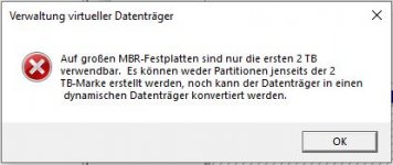

Die Festplatte hab ich am PC angeschlossen (IcyBox) und in der Datenträgerverwaltung ist die dreigeteilt gewesen (davon eine als Partition eingerichtet die anderen zwei leer).
Wollte sie formatieren, ließ er so erst einmal nicht zu, hab ich über CMD > diskpart.exe und den Befehl 'extend' versucht zu erweitern, hat soweit auch geklappt. Dann über Datenträgerverwaltung nachgesehen und versucht die Partition zu erweitern. Da spukte er mir den Fehler aus, "[...] MBR-Platten sind nur die ersten 2 TB verwendbar [...]"
Daraufhin hab ich wieder über DISKPART den Befehl 'clean' eingegeben und dann die Platte neu initialisiert als GPT. Anschließend konnte ich die Platte wieder als eine Partition komplett die 12 TB verwenden. Jedoch, wenn ich diese jetzt wieder in die Dockingstation an die NAS anschließe und wieder als ext4 formatiere, geht der Spaß von vorne los...

Danke Benares, dein Tipp mit dem USB-Adapter ist Gold wert!
Hätte nicht gedacht, dass es daran liegen könnte... Tatsächlich, sobald ich meine IcyBox angeschlossen hab und dann die Festplatte darüber mit der NAS formatiert habe, hat er die volle Größe erkannt. Jetzt kann ich weiter machen. Vielen Dank!
