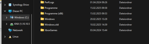

ich hatte im Exprorer im Netzwerk meine NAS immer gesehen.
Wie kann ich das wieder einstellen? Und wo?

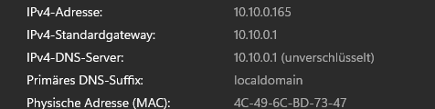

und Benares ja ich komme über die IP mit Netzwerk Verbinden drauf, nur konnte ich über Netzwerk damals auch auf das die Synology Ordner kommen.
Ich sehe gerade ich bin in einen anderen Netzwerk nich wie am Rechner die 10.10.50.1
Ich könnte ein LAN Port auf die 10.10.50.1 legen

Habe es dank eurer Hilfe gelöst.
Habe ein LAN Kabel auf das ander Netzwerk gelegt und jetzt geht es danke euch für euere Hilfe Super
Hättest du besser dazu schreiben dazu sollen. Über Subnet-Grenzen gehen solche Broadcasts wie "Hey, ich bin ein SMB-Server der Arbeitsgruppe WORKGROUP. Braucht mich wer?" m.W. nicht.
