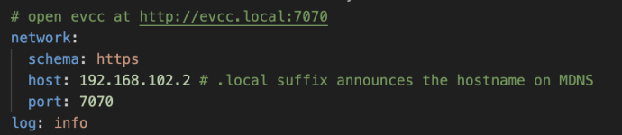

Habe jetzt EVCC als Docker Image installiert und die Oberfläche ist auch als HTTP über Port 7070 (ist der Standard bei der Anwendung) über die synology.me:7070 URL aufrufbar.
Jedoch ist mir nicht ganz klar, wie ich jetzt das Let's Encrypt Zertifikat der Synology nutzen kann, um die Oberfläche auch via HTTPS ansprechen zu können.
Hat da jemand eine Idee?
In der EVCC Doku steht nicht wirklich was drin: https://docs.evcc.io/docs/reference/configuration/uri/
Habe auch schon mit Reverse Proxy etwas gespielt aber der sagte mir dann, dass der Quellport schon belegt ist, da ich den Container im Host-Modus am Laufen habe.
