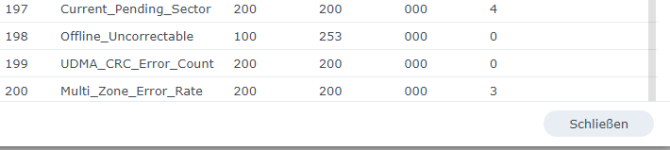

So sehen aktuell die werte aus. Hilft der Screenshot weiter:

Nö, diese 90%-Hänger wurden schon öfter gemeldet, wenn die HDD Probleme hatte. Ich würde sagen, diese hier ist hin (ID 1, 197,200)
Ich stimme Benares zu. Die Platte solltest Du unbedingt schnellstmöglich austauschen. Das wird nicht mehr allzu lange gut gehen... Hast Du die Platten als RAID laufen ?

Danke Euch für Eure Einschätzung. Ja, ich habe die Platte im RAID laufen, sie hat mittlerweile 6 Jahre auf dem Buckel. An welchem Wert erkennt ihr, dass die Platte hin ist?

Kleine Werte ungleich 0 in den Attributen 1, 197 und 200 sind nicht automatisch und ausnahmslos ein Problem, sondern bestenfalls ein Indiz für einen sich anbahnenden Plattendefekt. Bleiben die Werte über längeren Zeitraum stabil, sind sie erfahrungsgemäss nicht wirklich relevant, zumindest dann nicht, wenn nur EINE der Platten im RAID betroffen ist. Schadet natürlich nicht, einen Ersatz in der Schublade zu haben, falls die Zahl der Pending Sectors dann doch irgendwann rasch ansteigt, aber in Aktionismus verfallen muss man da direkt bei den ersten 1 bis 10 Meldungen wirklich noch nicht.
Im vorliegenden Fall mit den rund fünf Jahren Nettobetriebszeit kann man durchaus einen Austausch einplanen, das hat Benares ja schon geschrieben. Panik ist da aber halt auch nicht notwendig.
Die erfahreneren User hier wissen alle, dass schon kleinste Wackelkontakte, Erdstrahlen, Vollmond, die Periode der Ehegattin und was sonst noch für Faktoren dazu ausreichen, dass ne Syno aus heiterem Himmel einen R/W-Error protokolliert oder nen Pending Sector produziert. Entsprechend zurückhaltend darf man diese "Information" beurteilen, da sie nicht selten den Qualitätslevel von RT-Propaganda hat.
Auch dass der SMART-Test von Synology eben wegen der 90%-Aussetzer weitgehend Müll ist, ist nicht unbekannt. Ich habe mir angewöhnt, in schwerwiegenderen Fällen als nur ein paar Pending Sectors das NAS runterzufahren, die Platte auszubauen und über einen PnP-Adapter direkt am PC/Notebook mit der WD-Diskdiagnostic einen erweiterten Test durchzuführen. Wenn DER dann auch ausrastet, wird die Platte ersetzt. Läuft der aber klaglos durch (und das ist sehr häufig der Fall), geht die Platte wieder ins NAS zurück und ich warte die weitere Entwicklung ab (und deaktiviere den regelmässigen erweiterten Test für die betroffene Platte).

Auch Dir besten Dank für Deine Einschätzung. Backup ist vorhanden, auf mehreren Datenträgern. Deswegen habe ich keine Panik, würde aber gerne wissen, wie ich das Ergebnis zu deuten habe. Würdest Du eher empfehlen die Anzahl der "Pending Sectors" zu beobachten und erst bei einer signifikanten Verschlechterung die Platte auszutauschen?
