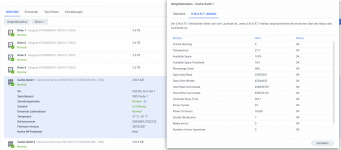

Nun zur Verwendung.
Also Fotograf synchronisiere ich über die DS einen Lightroom Katalog um damit auf zwei Geräten synchron zu Arbeiten. Da werden schon Täglich einiges An Daten hin und her geschaufelt.
Dann noch für die Familie. (mit mir vier Personen) Als Datengrab und Film und Musikspeicher.
Und aufgefallen ist mir bis jetzt noch nichts.
Wenn ich das richtig überschlagen (habe ein Faktor 1000 im Kopf für den 512Byte Zähler, falls es diesen nicht gäbe hättest du fast nichts gebraucht, 16Gb, und das glaube ich nicht) knapp 16TB gelesen und 20TB geschrieben. Komisches Verhältnis, da normal mehr gelesen als geschrieben wird.
400 TBW als Leistung über die Garantiezeit.
Wie die 58% used da hinein passen weiß ich nicht, aber da gab es auch mal 'falsch' Rechnungen. Und mit an diesem Zähler hing aber ob die SSD als Fit genug für den Cache eingestuft wurde.
Kann auch sein, dass Synology still was geändert hat in der Caching Strategie / Aggressivität. Da wissen andere sicher besser Bescheid. Da ich keinen Cache einsetze hab ich mich damit nicht wirklich auseinander gesetzt.
Gab eben nur etliche Threads im Forum, wo schon nach wenigen Monaten die Lebenszeit 'verschrieben' war. Müsste ich aber auch nachsehen welche consumer ssd das im Zweifel war.
Hauptsache es läuft und wenn es motzt so wird ausgetauscht.. :)
