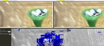

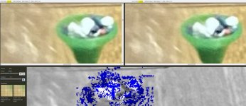

Ich habe gerade einen Test mit einer frischen JPEG Datei gemacht.
1 x kopiert. Dann 1 x geöffnet und gespeichert.
Anschließend in Beyond Compare verglichen
.... geht ganz einfach, könnt ihr selbst testen, im Windows Explorer kann man die zu vergleichenden Dateien selektieren.
Jedenfalls ist bereits JETZT eine Abweichung auf den Bildern zu sehen.
Nach ca. 10-15 öffnen, speichern, neu öffnen usw... hat sich sogar die Byte Anzahl verkleinert (vermutlich durch die Rundungsfehler).
Hier mal die Fotos
(Das entsprechende Objekt ist sehr stark rangezoomt)

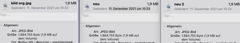

Blödsinn, es sei denn, du hast ein Option beim Speichern aktiviert oder diese ist aktiviert
(Bildbearbeitung oder Betrachter, der diverse Optionen zum Speichern per default "on" hat.)
oder dein Bildbetrachter versucht selbstständig zu optimieren.
durchs Öffnen und wieder neu Abspeichern geht nicht ein Byte verloren
habe es gerade probiert: Bild geöffnet und unter neuem Namen gespeichert dieses wieder geöffnet und neu gespeichert usw., s. Bild, bis aufs Byte gleich...
=> durchs Öffnen und Schliessen ändert sich Nichts, es sei denn du lässt es zu.
a) Es geht durchaus um das bewußte Speichern, völlig richtig.
b) ich denke, ich habe genügend Quellen und Tests genannt. Hast Du Dir die Zeit genommen einen Blick darauf zu werfen?
Auch in meinem ersten Bild siehst du, dass sich Byteweise nichts geändert hat, lediglich nach dem x-ten Speichern eine kleine Veränderung. Es geht also im ersten Schritt nicht um die gleiche Dateigröße.
In der Realität dürfte es aber vermutlich niemand geben, der ein Bild öffnet - und OHNE Änderungen - mehrere Male abspeichert. Wenn hingegen jemand über einen längeren Zeitraum an einem JPG rumdoktert, könnte es irgendwann optisch ein wenig ins Gewicht fallen. Hier wäre ein anderes Dateiformat wohl besser.
