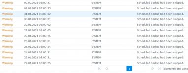

nachdem ich nun bezüglich einer Datensicherung mehrere Jahre geschludert habe, möchte ich heute erstmals ein Backup (?) einrichten. Zunächst Verwunderung über das Hyper-Backup-Sicherungsprotokoll. Dort befinden sich regelmäßige Einträge, obwohl bisher doch gar keine Sicherungsroutine angelegt war, siehe Hardcopy unten.
