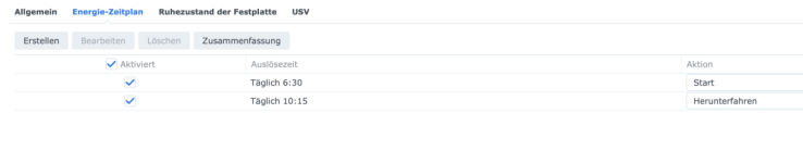

Seit kurzem fährt meine NAS 716+II nicht mehr nach dem Zeitplann herunter und statert danach auch nicht mehr.
Ich dachte die Knopfbatterie im Inneren der Nas sei leer, habe diese ausgetauscht aber das löst das Problem nicht.
Auch habe ich die Zeiten geändert, gelöscht und neu angelegt.
Die NAS schaltet sich einfach nicht mehr aus und dementsprechend auch nicht mehr ein.
Hat jemand eine Idee wo ich ansetzen könnte?
Schick doch erst mal Screenshots, was du eingestellt hast.
Zum Thema Hochfahren: evtl BIOS Batterie leer
Siehe hier.
Nur zur Sicherheit, nach dem Anlegen der Zeiten im Energie-Zeitplan und setzen der Haken auf Aktivieren, hast du danach auch rechts unten mit dem blauen "Übernehmen" den Befehl an die Synology übertragen?

Nein leider auch nicht. Über die Oberfläche drücke ich Herunterfahren und sie fährt geradezu wieder hoch. Ich werde mal versuchen die USB Festplatte abzuhängigen. Update: Das hat leider auch nicht funktioniert. Ich bin echt ratlos.
Wenn sie gleich wieder hochfährt, liegt das entwedet an WOL oder / und einer leeren BIOS-Batterie
Da hat sich im System etwas verdreht.
Die Zeiten im Energiezeitplan (tgl 6:30 ein und tgl 10:15 aus) stimmen überhaupt nicht mit den Tasks im Aufgabenplaner zusammen, da steht tgl aus um 22:30!

Ich habe nun die WOL Funktion deaktiviert und nun die Zeiten angepasst, es scheint zu funktionieren. Mir ist aber nicht klar, weshalb plötzlich die WOL Funktion das Problem sein soll. Ich behaupte mal die war schon immer aktiviert.
Wenn du WOL nicht brauchst, mach es doch einfach aus.
Ansonsten musst du kucken, welches Gerät das Magic Paket sendet
Grundlegend sind es 2 Dinge die einen Shutdown verzögern (auch bis in die Unendlichkeit verzögern) können
- interne Prozesse - Also brauchen wir ein screenshot der laufenden Prozesse
- andere Geräte im Netz die das Ding beschäftigt halten. WOL ist ein Klassiker. Eine kaputte Netzwerkkarte die irgendwelchen Müll in Netz brüllt, kann auch eine Fehlerquelle sein. Sind deine Netzwerkkomponenten gemanaged?
Ich hab WOL in der DSM deaktiviert und scheint es gem. Zeitplan hinzuhauen. Autmatisches Ein und Ausschalten klappt problemlos. Ich werde das mal zwei, drei Tage beobachten.
