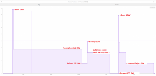

hatte noch ein gutes eSATA-Gehäuse (Raidsonic) und eine 4TB-Seagate Ironwolf rumliegen und wollte damit ein zusätzliche Backup der ganz wichtigen Daten einrichten.
Nach dem Backupvorgang sollte die eSATA von der DS ausgeworfen werden (eject) und das NT für das eSATA-Gehäuse per SmarthomePlug nach 5m ausgeschalten werden.
Das funktioniert aber nur, wenn die HDD eine weile eine definierte Leistungsaufnahme hat.
Habe ermittel, daß das eSATA-Gehäuse nach dem Auswurf (manuell) nur noch 3W verbraucht.
Somit eine Regel erstellt, wenn der Plug unter 4Watt zieht dann ausschalten nach 5min (oder ähnlich).
Nun habe ich aber festgestellt, daß wohl die eSATA beim automatischen eject zwar softwareseitig (unmount) getrennt wird, aber nicht so wie beim manuellen trennen vom
Ich dachte es liegt daran, daß dort zwei Partitionen auf der eSata liegen und nur Partition 2 ausgehangen wird - nein.
Habe die HDD gecleant und blanke an die DS gehangen und mit ext4 formatiert. Es gibt also nur noch eine Partition.
Desktop aus. Im Protokoll steht bei beider Vorgängen:
Moin,
wie nicht anders zu erwarten verweist der Support wieder auf die Komp.Liste.:
Die Verwendung eines externen Gehäuses am eSATA Port wird nicht unterstützt und ist den Synology Expansionseinheiten vorbehalten.
Dementsprechend kann keine Ordnungsgemäße Funktionalität gewährleisten werden und es kann zu Unvorhergesehenen Verhalten führen.
Die Kompatibilitätsliste, welche in regelmäßigen Abständen aktualisiert wird, finden Sie hier:
https://www.synology.com/de-de/comp...cts&model=DS920+&category=expansion_units&p=1
Bitte verwenden Sie ausschließlich Hardware, die Ihrem Diskstation Modell entsprechen.
Obwohl das jetzt ja eigentlich nichts direkt mit der Hardware zu tun hat, sondern mit den unterschiedlich ausgeführten Befehl des Auswerfen von externen Laufwerken.
Könnte man das Auswerfen nicht auch per Script nach dem Backup erledigen?

Wie soll der auch sonst unmounten? Aushängen unter Linux ist immer umount.
Alternativ -> Backup fertig -> umount -> http api call an die steckdose -> steckdose aus.
Wenn ich noch genau wüßte, ab welcher Firmware das nicht mehr funktioniert, würde ich einen Downgrade machen.
Aber wenn man dann vielleicht doch mal auf DSM7 umstellt gehts wieder los ...
