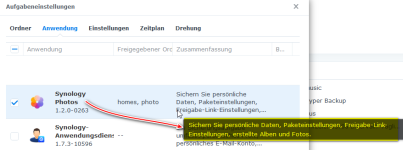

Du kannst Synology Photos mit HyperBackup sichern. Wie sich das in der Praxis gestaltet und ob auch die virtuellen Alben gesichert werden, kann ich dir allerdings nicht sagen. Wäre eher trial and error.
Vielen Dank für den Tipp, Ulfhednir.
Daran hatte ich auch schon gedacht, aber dann werden ja vor allem die Fotos gesichert, was ich nicht brauche, denn die werden ja bei einer Deinstallation von Photos nicht gelöscht.
Allerdings wird bei HyperBackup bei mir unter Anwendungen Photos nicht angeboten, aber ich vermute, das wäre ja genau das, was ich sichern möchte.
Ich werde also dann wohl doch den dornigen Weg gehen müssen, nach einer De- und Neuinstallation von Photos alle manuell eingerichteten Alben wieder neu erstellen zu müssen.
Warum nicht?
Gibt es da einen Hinweistext dazu? zB falsche Sicherungsvariante Vorausgewählt oder so ähnlich?

Wie schon geschildert erschien bei mir unter Anwendungen Synology Photos nicht. Es könnte daran liegen, dass ja beim Update ein Fehler aufgetreten war und Photos sich nicht reparieren ließ. Es war auch nicht mehr aufrufbar.

Ich nehme aber zur Kenntnis, dass bei einem funktionierenden Photos die Einstellungen mitgesichert werden können.
Wie gut diese Sicherung dann ist (Alben, Freigaben...) wäre zu prüfen.
