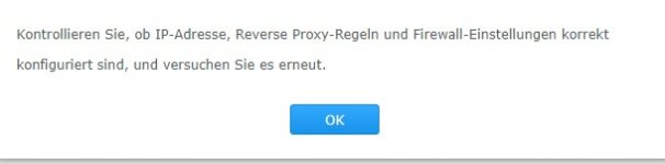

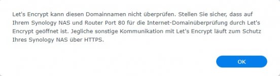

Hallöchen, ich bin jetzt genau so vorgegangen. Aber das Zertifikat lässt sich nicht erstellen. Die Ports sind in der Fritzbox Cable aber freigegeben. Firewall in der DSM ausgestellt. Aber es kommt noch immer eine Fehlermeldung. Ich verzweifle gerade ein wenig..
Was muss ich beim Hosting Anbieter als Ziel für die sub angeben? Normal verweise ich da ja auf ein internes Verzeichnis.
Klemmst es hier vielleicht schon mit dem Kabelanschluß und dem DS-lite oder spielt das keine Rolle?
DS-lite ist dual stack lite, besagt, daß Du am Kabelanschluß keine eigene öffentliche IPv4 bekommst, sondern nur über carrier grade NAT eine solche teilst. Ich fragte mich nur, ob Deine Fehlermeldung daher kommt.
ich versteh es auch net. bin auch nochmal alles wie hier im Video durchgegangen. Aber ich bekomme kein Zertifikat.
Komisch ist nur, das jetzt der Fehler kommt das der Port 80 freigegeben werden muss. Der ist aber auch in der FB frei und Firewall im NAS aus. Getestet auch mit FW im NAS an mit den freien Ports. aber auch da der Fehler.port-fehler.jpg
