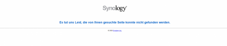

hi habe ein kleines problem
habe alles eingerichtet wie in der Anleitung beschrieben. Aber die Dateianforderung über Dyndns geht nicht. Über die externe ip ja aber es wird nicht als link angezeigt zum anwählen. wenn ich über meine Dyndns die dateianforderung anwähle erscheint die Fehlermeldung (siehe Bild)
Wäre super wenn mir jemand helfen könnte.

Arnie99
12. Apr 2016
228
Ich nutze die Dateianforderungen regelmäßig. Die sollten dann folgendes Format haben: https://deine-öffentliche-ip:port/sharing/EGBVXzNb5
Der verwendete Port muss natürlich im Router geöffnet sein und ist bei mir der DSM-Port 5001 (bzw. ein abweichender fünfstelliger, den ich im Router auf 5001 weiterleite).
Wie ist das Format deiner Dateianforderung?
Edit: die "tolle" Forensoftware hat die Zeichen "Doppelpunkt und p" in eine Dämonenfratze verwandelt, da kann ich nichts für
