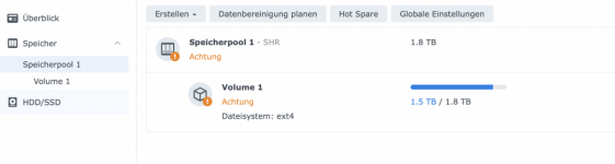

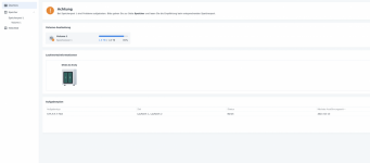

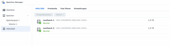

da meine beiden Festplatten in der DS langsam voll sind, habe ich mich entschieden, die dort liegenden Dateien, ca. 800GB, auf meine an das DS angeschlossene Festplatte zu verschieben. Nur ändert sich am Status das mein Volume 1 mit 1,5TB von verfügbaren 1,8TB recht voll ist nichts. Außerdem wird mir die USBshare1 Festplatte nicht im Speicher Manager angezeigt. Es kann sein, das dies damit zusammenhängt, das es eine externe Festplatte ist. Aber warum wird mir der gewonnene Speicherplatz nicht angezeigt? Ich habe immerhin schon 500GB an Daten auf USBshare1 verschoben.

Hi
externe Festplatten werden nicht im Speichermanager angezeigt, sondern unter Systemsteuerung->extrerne Geräte.
Da dein verwendeter Speicherplatz auf der DS nicht sinkt, obwohl du Daten "löschst" hängt höchstwahrscheinlich damit zusammen, dass der Papierkorb in den entsprechenden Gemeinsamen Ordnern aktiviert ist und damit die Daten lediglich verschoben werden.

Also, wenn ich Dich richtig verstehe, müsste ich den gemeinsamen Papierkorb deaktivieren? Allerdings verstehe ich nicht warum der Speicherplatz sich nicht erhöht, da ich die Daten ja auf die USBshare1 Platte schiebe. Könntest Du mir das bitte mal erklären.
8.583
1.433
288
  • Leeren reicht.
  • Weil beim Verschieben auf ein anderes Volumen aus dem Verschieben ein Kopieren und Löschen wird.
