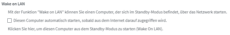

  3. Wake-Up-On-LAN:Aus Energiespargründen schalte ich das NAS nachts aus. Leider geht es morgens nicht wieder von alleine an. Ich hatte gehofft, ein Zugriff würde Wake-up-on-LAN auslösen. Das Tool WOL.exe als Kommandozeile über cmd.exe ausgeführt mit den Parametern \c MAC IP half auch nicht, obwohl die IP in der Fritz!Box fest vergeben ist.
    Wie löst Ihr das? Läuft Euer NAS die ganze Zeit durch?

Du hast aber schon deiner Fritzbox gesagt, dass sie die Pakete auch weiter leiten soll?
Zu finden unter Heimnetz --> Mesh und dann unter Details zur DS.
Ansonsten kannst du über den Aufgabenplaner eine feste Zeit einstellen, zu der die DS am Morgen starten soll.
Danke, das hat geholfen und funktioniert. Das nächste Mal sollte ich bei der FritzBox ganz nach unten scrollen...
