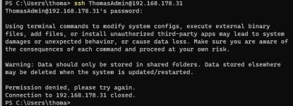

Nun gelingt es mir heute nicht, über Windows PowerShell eine Verbindung per ssh zu starten:
Dabei ist der ssh-Dienst aktiviert, Sicherheitslevel für Verschlüsselung ist niedrig:
Du hast auch den Port geändert. Der Standard ist 22. Wenn du einen anderen am Server konfiguriert hast, musst du das mit angeben.
ssh User@IP -p24
Hat geklappt!

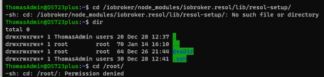

Jetzt kommt die nächste Anfängerfrage:
Der freigegebene Ordner für den Docker-Container liegt unter /volume1/docker/iobroker.
Ich muss eine Datei unter
/iobroker/node_modules/iobroker.resol/lib/resol-setup/deltasol-bx-plus.js
ändern.
Wie komme ich bitte dahin?
Den Pfad gibt es auf der DS nicht. Der liegt im Container

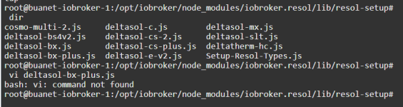

Also dann über das Terminalfenster des Containers und mit vi versuchen. Hab ich gemacht, vi geht nicht:
Wenn das die Dateien für einen Adapter vom iobroker sind liegen die nicht im Container.
Bei mir liegen die Adapter vom iobroker aus der DS unter: /volume1/docker/iobroker/node_modules/iobroker.<Adaptername>
Bei einigen Adaptern gibt es direkt darunter nochmal ein Verzeichnis node_modules.
Versuch es da mal mit der Filestation oder per ssh auf der DS.
Wenn es kein Adapter ist stimmt die Aussage von plang.pl
Danke, der Adapter liegt unter /volume1/docker/iobroker/node_modules/iobroker.<Adaptername>.
