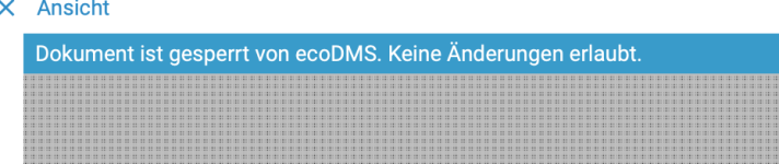

Habe das identische Problem und eine Lösung aktuell. Bin mit dem identischen Nutzer angemeldet. Container hab ich neu gestartet, keine Chance das entsperrt zu bekommen.
