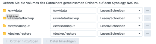

Hat sich erledigt - ich habe es hinbekommen. Es war ein simpler doppelklick den man auf den Dateipfad machen muss... darauf soll mal einer kommen :-(
Hallo miteinander,
ich bin am verzweifeln. Ich habe heute die neue Version ecoDMS installiert (22.08./1) und bekomme den restore nicht hin.
Wenn ich in das Backupverzeichnis ein textfile names "create" lege macht er das Backup. Wenn ich in das restore Verszeichnis die restore.zip lege macht er nichts. Habe nun schon 3 mal den Container + Verzeichnisse neu angelegt. Er tut es einfach nicht. Zugriff auf das System habe ich, ist aber leer und das würde ich gern wieder ändern. Hat noch jeman eine idee?
habe auch schon unter srv/data/restore versucht, ohne erfolg. Vielen lieben Dank für Eure Unterstüztung
Roman
Sollte der Pfad welcher auf den Docker verweist nicht /srv/restore heißen??? Der Pfad auf der Synology sollte dort liegen, wo auch das restore FILE liegt. Meiner Meinung nach wie folgt:
-Docker ecoDMS beenden
-Ordner Synology docker/restore --> Ordner ecoDMS /srv/restore
-restore FILE in den Ordner auf der Synology /docker/restore legen
-restore FILE MUSS restore.zip heißen
-Docker starten UND WARTEN!!!
Probiere mal bitte.
Mountpfade -> siehe Installationsanleitung ecoDMS Seite 48 ;)
Hi Ronny,
Danke für Deine Antwort. Der falsche Pfad war ein Akt der Verzweiflung. So wie Du es dargestellt hast ist es richtig. Wie oben schon geschrieben es lag am Doppelklick bzw. falschen Pfad der Zielverzeichnisse. Nun geht alles und der Restore hat auch geklappt! LG Roman (DrBishop)
