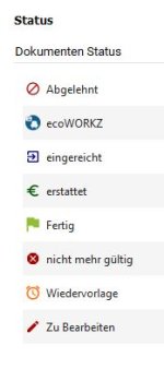

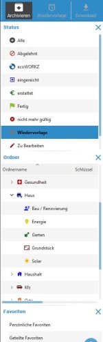

Bernd_Eifel
28. Okt 2021
61
15
Meine Beispiele mit EcoDMS im Anhang ( ja, hat keine TAGS, aber Klassifizierungsattribute):
Damit kann ich seit einiger Zeit so gut wie jedes "anfallende Dokument" abfangen.
Durch die auf der linken Seite vorhandene (Schnell-)Filtermöglichkeit würde ich aber auch nicht zu wenige Ordner anlegen, da man hierüber oft auch ganz schnell zu dem gewünschten Dokument gelangen kann, ohne die Suchfunktion bemühen zu müssen... Und ob man nun dem Dokument einen der wenigen Ordner oder einen passenden spezielleren Ordner zuweist spielt ja beim Indizieren keine Rolle - erst recht wenn man mit Vorlagen zur Indizierung arbeitet die das dann automatisch machen...
