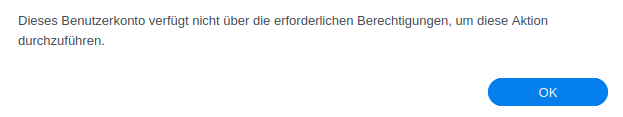

Wie verrückt. Aber eigentlich ist mir völlig schleierhaft wo hier die Berechtigungen einzustellen sind.

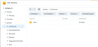

Das erste, was mir auffällt ist, das ein gewöhnlicher User auch in der Filestation keine Dateien unter Photos sieht.

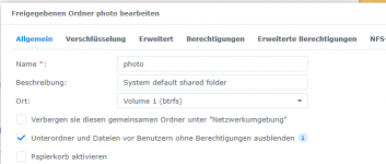

Hierzu ist nach der Installation dieses Häkchen gesetzt:
Wenn ich es ausmache, dann sehe ich die Dateien in der Filestation. Aber immer noch nicht in Photos.
Korrektur: Ich sehe dann die Kopfordner. Öffnen geht dann weiterhin nicht.

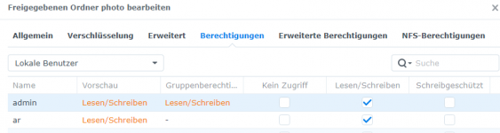

Seltsamerweise verfügt der Benutzer lt. Ansicht in dem Freigabeordner aber über Schreibrechte:
Irgendwas läuft hier schief.
