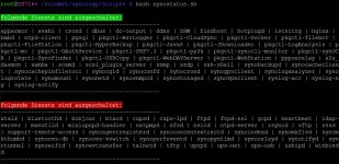

Ich mag es ja schick und übersichtlich. Die Liste mit dem Befehl "synoservice --status" ist recht unübersichtlich.
Daher hier ein kleines Script(chen), welches die Dienste nach Zustand, hintereinander und alphabetisch sortiert darstellt.
#!/bin/bash
echo
echo -e "\033[1;42mFolgende Dienste sind eingeschaltet:\033[0m"
echo "-----------------------------------------------"
synoservice --status | grep "Service" | grep "enable" | awk -F'[' '{print $2}' | awk -F']' '{print $1}' | sort -n | sed ':a;N;$!ba;s/\n/ | /g'
echo
echo -e "\033[1;37;41mFolgende Dienste sind ausgeschaltet:\033[0m"
synoservice --status | grep "Service" | grep "disable" | awk -F'[' '{print $2}' | awk -F']' '{print $1}' | sort -n | sed ':a;N;$!ba;s/\n/ | /g'
echo
Das Ganze sieht nach dem Ausführen so aus:
