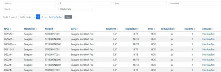

Ich habe mir eine DS224+ gekauft, die ich mit 2 IronWolf Pro-Festplatten 8T bestücken wollte, was nach der Kompatibilitätsliste hier im Forum funktionieren sollte:

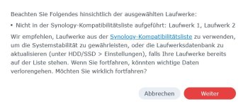

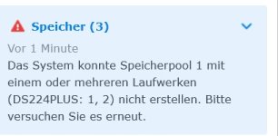

Leider muss ich feststellen, dass dies nicht der Fall ist, denn am Ende erscheint die Meldung:

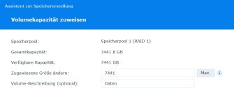

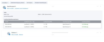

Folgende Einrichtungen habe ich jetzt bereits mehrfach wiederholt:
Immer kommt die Meldung, dass der Pool nicht einreichtet werden konnte.
Hat jemand eine Idee, was ich noch probieren könnte?
Gruß Andreas
Checke die S.M.A.R.T.-Werte der Platten (Keine Tests machen!). Vermutlich ist Laufwerk 1 der Übeltäter (unvollständige Produktbezeichnung)
Vielen Dank für die Rückmeldung.
Ich hatte gestern am späten Abend noch Kreuzversuche gemacht, und auch diese Festplatte als Ursache ermittelt.
Geht zurück an den Händler.
