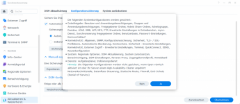

1. Welche Daten/Einstellungen werden unter DSM 7 nicht in der Konfig Datei gesichert?
Welche Daten gesichert werden, siehst du auch ganz gut, wenn du unter Systemsteuerung->Aktualisieren & Wiederherstellen->Konfigurationssicherung auf "Exportieren" klickst:
Anonsten in der Hilfe/Knowledge Base nachschauen.
