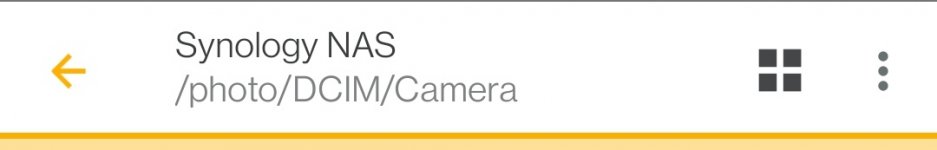

Die Bilder werden aber auf dem Freigabeordner auf der DS in einem DCIM Unterordner gespeichert.
Also auf dem NAS \photo\DCIM\Camera
So ist der Pfad auf dem Handy ja auch, ist ja korrekt.

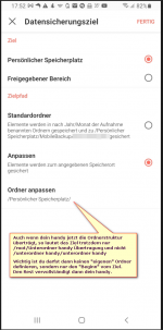

Oder du nutzt die handy APP Synology Photos und stellst dort den Zielpfad um auf "Anpassen".
nochmal das Bild für diese Einstellung die dafür notwendig ist am handy:
zu erreichen über Tippen auf den schwarzen Text DATENSICHERUNGSZIEL:

Wenn ich dich (hoffentlich) doch richtig Verstanden habe, dann trag als "Ziel" root ein und dein Ergebnis sollte wie von dir gewünscht Erfolgen.

Die Bilder vom Handy werden dort auch abgelegt, allerdings legt er beim Upload in dem eingestellten Verzeichnis erneut ein Unterverzeichnis an, so wie es auf dem Handy genutzt wird.
Das war bei der Photostation nicht so, dort wurden einfach die reinen Fotos dort abgelegt, ohne die Struktur vom Handy zu übernehmen und anzulegen.

auch nochmal, dein Ziel ist NICHT korrekt eingestellt, daher sollst du als Ziel root angeben, dann ist das Ziel wieder:
root/und_das_was_dein_handy_mit_unterverzeichnissen_anlegt.
Wenn dein handy die Unterverzeichnisse jetzt angibt, dann musst du sie nicht nochmal angeben.
Schau mal, vielleicht wird es mit einem Bild verständlicher, du gibst als Ziel nur root an, schaut dann so aus:
Du gibst dann quasi nur den Beginn vom Speicherort an, aber keine Ordner die legt ja dein handy an.

So ist es eingestellt.
Der Unterordner wird immer erstellt, auch bei "root".
Ich will aber /photo/Bild.jpg
Und nicht photo/DCIM/Camera/Bild.jpg

Das geht im Moment nicht mit der APP Synology Photos.
Sie ergänzt derzeit immer das Zielverzeichnis automatisch mit den beiden Ordnern, also /ausgewähltes Ziel/DCIM/Camera/bild.jpg
Das kann man dzt nicht abstellen.
Müsste man Synology anschreiben, dass sie das wieder herausnehmen aus der APP, so wie bei DS Photo, da werden die Ordner NICHT erstellt.
