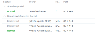

Bin langsam am verzeifeln. Mein Let's Encrypt Zertifikat läuft bald aus und ich bekomme immer die Meldung das es nicht aktuallisiert werden kann wegen Port, Reserve Port, IP usw.
Entweder habe ich etwas verstellt oder das Upgrade auf DSM 7.2 hat irgendwas gemacht.
Leider weiß ich nicht mehr wo ich suchen soll. Ich habe schon fast das ganze NAS verstellt.
Meine Webseite funktioniert einwarnfrei und Port 80 / 443 ist für meine NAS an der Fritzbox freigegeben. An der Fritzbox habe ich keine Portweiterleitung eingestellt.
Beim Webserver ist meine Webseite so eingestell:
Die anderen Dienste habe ich einfach deaktiviert:
Reverse Proxy auf der Synology habe ich alle einträge gelöscht.
Firewall habe ich auf alles erlaubt eingestellt:
Was brauch Lets Encrypt noch um zu funktionieren? Ich hoffe ihr könnt mir helfen.
Habe den Fehler gefunden. Wenn ein Dienst z.B. Jellyfin.mydomäne.de nicht mehr funktioniert, weil DSM 7.2 Upgrade es zerschossen hat. Geht auch das erneuern des Zertifikates nicht mehr. Verstehe ich zwar überhaupt nicht warum das zusammenhängt. Aber gut. Jetzt weiß ich bescheid.
Finde die Fehler information von Synology überhaupt nicht hilfreich in so einen Fall.

Das hatte ich auch gefunden und alles Probiert. War aber abzulut überhaupt nicht hilfreich. Das Problem lag daran das im Zertifikat eine SubDomäne eingetragen war die nicht mehr aktiv war. Es müssen wohl alle SubDomänen funktionieren sonst kann weder das Zertifikt erneuert werden noch erzeugt werden. (Kann ich nicht nachvollziehen warum aber ist halt so.)
