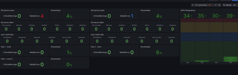

Ich habe die InfluxDB, in welche scrutiny schreibt mit grafana angezapft. Jetzt kann ich mir in grafana eigene Dashboards / Panels mit SMART-Anzeigen bauen.
Außerdem kann man basierend auf einzelnen Werten Push-Notifications auslösen. So erhalte ich eine Push aufs Handy, wenn sich ein Wert verschlechtert mit exaktem Namen der Platte und des fehlerhaften Wertes.

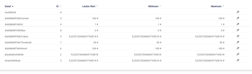

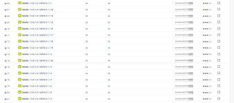

Tja irgendwie ärgert mich dann die MIB oder PRTG ich seh nur
und dann steht hinter .5.1/1
1765298073717.pngDa kann man aber weder die DISK ID sehen (entziffern noch alle Werte zusammen sehen).... oder man legt jeden einzeln an den man zu brauchen gedenkt. Daber auch dann ich dann die Thresholds nicht als Warnschwellwert nehmen.

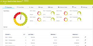

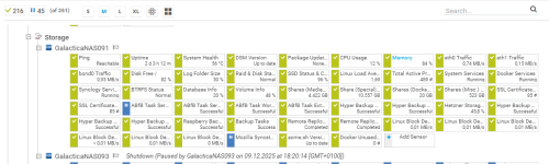

Ich nutze auch Paessler PRTG und das funktioniert einwandfrei mit Synology NAS, sogar mit der automatischen Erkennung im Netzwerk-Scan. Muss manuell nichts gemacht werden.
Ok also wie macht Ihr denn nun das SMART Monitoring der DISKS im Synology NAS ? Der DiskStatus scheint mir jetzt nicht gerade aussagekräftig
Ist bei den Sensoren dabei und wird in Prozent angezeigt.

Ne soeinfach geht das ja nicht. Wenn ich die Read_error_rate (0x01) der sata1 haben will, muss ich alle Objekte unter 1.3.6.1.4.1.6574.5.1 durchsuchen und den finden der in .(0-1000).2 den Namen(Text) Sata1 hat und als .(0-1000).3 Raw_Read_Error_Rate. Dann alle Werte dieses .(0-1000), extrahieren und den Sensor Trigger nach .7 diskSMARTAttrThreshold steuern der den Wert in .5 diskSMARTAttrCurrent bzw. .8 diskSMARTAttrRaw findet,
