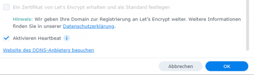

ich habe alle schritte beachtet step für step auch unter meinem Synology account zeigt er mir das folgende an: 1630524987161.png
leider habe ich immer noch kein https kann mir vielleicht jemand helfen?
in der fritzbox sieht das ganze dann so aus:
ich habe bei der Einrichtung ein Zertifikat von lets encrypt angehakt jetzt nach dem alles fertig war ist leider das Kästchen grau hinterlegt
vielleicht weiß ja jemand bescheid oder es gibt hier vielleicht ne Anleitung step by step wäre super! vielen dank schonmal im voraus!

also muss ich quasi nur über ein DNS auf meine nas connecten? wie kann ich das einrichten? sorry bin absoluter Neuling

Also entweder das Risiko ignorieren, eigenes Zertifikat anlegen (dann geht es auch mit nur IP), oder eines bei zb let's encrypt besorgen.
Wenn du jemals dein NAS von extern erreichen willst und dies nicht via vpn brauchst du eh ein anerkanntes wie eben von let's encrypt...
eigenes zertifitkat anlegen bzw lets encrypt hatte ich ja probiert hat aber nicht gefunzt
ja gernau das selbe unsicherer vebrindung im chrome
