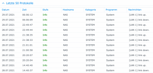

mir ist im Protokoll aufgefallen, dass der Link am LAN Port 1 täglich mehrfach zwischen up und down wechselt.
Das Nas hängt an einem Netgear JGS524PE – 24-Port Gigabit Ethernet PoE Smart Managed Plus Switch und hat ne statische IP.
Der Portmonitor des Switches zeigt keine CRC Fehler am Port an. Den Port selbst habe ich auch schon gewechselt.
Standby kann nicht sein, da die Surveillance Station fünf Kameras 24/7 drin hat und aufzeichnet.
Port 2 hängt an einer Glasfaser-Bridge und läuft problemlos (ebenfalls statische IP)
Jemand eine Idee?
Danke!

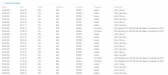

Ich sehe das bei mir auch gelegentlich mal. Manchmal dreimal nacheinander innerhalb von wenigen Minuten, dann über Wochen und Monate gar nicht. Kann das auch am Kabel liegen?

Also bei mir liegt es nicht am Kabel, ich sehe das bei beiden Diskstations, die an verschiedenen Standorten stehen und mit verschiedenen Kabeln. Bei mir tritt das gelegentlich auf und dann wochen- und monatelang nicht mehr. Finde ich schwer nachzuvollziehen, was da die Ursache ist.
