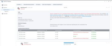

"Speicherpool 1 auf DS-918-2-wom hat sich verschlechtert (Laufwerke gesamt: 4; aktive Laufwerke: 3). Informationen zu den Laufwerken mit abnormalem Status werden nachfolgend angezeigt:
Laufwerk 2, Modell: WD40EFRX-68N32N0 ..."
Kurz danach diese Fehlermeldung:
"Speicherpool 1 ist abgestürzt und wurde aus dem Zeitplan für die Datenbereinigung entfernt."
Und:
"Speicherpool 1 auf DS-918-2-wom ist abgestürzt. Informationen zu den Laufwerken mit abnormalem Status werden nachfolgend angezeigt:
Laufwerk 1, Modell: WD40EFRX-68N32N0
Laufwerk 4, Modell: WD40EFRX-68N32N0

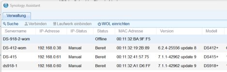

Nicht erreichbar heisst: Adresse im LAN nicht ansprechbar
ping: Zielhost nicht erreichbar
IP feste Zuweisung denkbar, aber das kann ich derzeit nicht feststellen
Synology Assistant zeigt das Gerät im LAN mit der korrekten Adresse an, lässt sich aber von dort nicht aufrufen -> "Seiten-Ladefehler"
Im Asssistant unter IP-Status

Laut 2. Meldung sind 3 Platten im abnormalen Status, nicht nur eine.
Fürs Backup sollte die USB-Platte eh nicht dauerhaft verbunden sein. Allerdings besteht durchaus eine Gefahr, wenn du die jetzt einfach abstöpselst. Andererseits ist die bei nicht mehr ordnungsgemäß funktionierender DS auch in Gefahr.
Ich würde mit den Platten der DS gar nichts mehr machen bevor nicht extern deren S.M.A.R.T.-Status geprüft wurde. In der Zwischenzeit könnte die DS mit einer anderen Platte testweise neu aufgesetzt werden.
