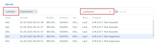

Vielen Dank schonmal! Das Skript interessiert mich sehr! 😀
Die Benachrichtigungen habe ich eben geleert, aber muss ich tatsächlich alle Protokolle aus dem Protokoll-Center löschen? Ich wüsste nicht, ob/wie ich einzelne Einträge daraus entfernen kann, z.B. diese:

Das Script macht aber m.W. auch nichts anderes als das Laufwerk-Log im Protokoll-Center löschen.
Reaktionen: ds214se
Ok, das Script von @DaveR löscht wohl selektiver. Im Protokoll-Center kann man nur das komplette Laufwerke-Log löschen, aber was soll's.
Der DSM macht den Laufwerkszustand auch am Vorhandensein von Warnungen oder Fehlern in diesem Log fest. Deshalb hilft das Löschen.
Reaktionen: ds214se
Genau! Selbst wenn ich im DSM -> Protokoll-Center exakt nach diesen Einträgen suche (also lokal, Laufwerke, Suchbegriff "kritisch" und Level "Fehler") und nur diese Zeile sehe: Bei Klick auf "Löschen" kommt die Abfrage "Alle Protokolle werden gelöscht. Möchten Sie wirklich fortfahren?" Ich verstehe das so, dass dann wirklich alle Einträge gelöscht werden, also nicht nur eine Zeile, die gerade aufgrund der Filterung sichtbar ist. Oder irre ich mich? Ich will es nicht testen, denn im schlechten Fall sind dann alle Ereignisse komplett weg.
Vielleicht bastle ich mir schlicht ein stark vereinfachtes Skript, das nur die wesentlichen Zeilen mit `sqlite` enthält. Vorher wäre ein Backup von `/var/log/synolog/.SYNODISKDB` sinnvoll.
Kannst das Log ja vorher exportieren (s. den Button rechts neben "Löschen")
Reaktionen: ds214se
Den kenne ich, aber zum Importieren gibt es leider nichts.
Brauchst ja nicht mehr. Das Log füllt sich wieder von alleine. Und für die alten Sachen hast ja noch dein Export.
Reaktionen: ds214se
Klar! Und ich habe wieder etwas dazugelernt: Nachdem ich die Kategorie "Laufwerke" und das Level "Fehler" gewählt und gelöscht habe, wurden alle Einträge aus der Kategorie "Laufwerke" gelöscht, also auch Einträge mit Level "Info", aber Einträge aus anderen Kategorien ("Allgemein", "Verbindung" etc.) wurden nicht gelöscht. Somit scheint sich das Löschen im Protokoll-Center auf Kategorien zu beziehen (so zumindest meine Interpretation). Sobald ich diese DS neu starten kann, werde ich sehen, ob dann diese eine HDD-LED wieder grün statt orange leuchtet, und melde mich dann hier nochmal dazu.
