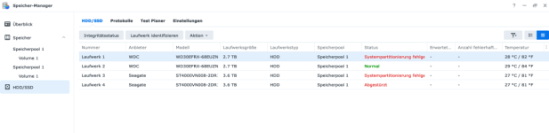

gestern Nacht wurde ih durch das Piepen meiner DS geweckt.
Sie meldete den obigen Fehler. Dabei war eine Festplatte abgestürzt, die ich ersetzt habe und die nun gerade eingebunden wird.
Trotzdem habe ich bei den anderen drei Platten die FM "Systempartitionierung fehlgeschlagen".
Was kann ich jetzt noch tun ohne alles neu zu installieren?

Die Werte sind ok.
Hast du in der Überischt einen Link mit "reparieren"?
Solange mindestens eine Platte normal ist, sollte dort auch noch eine intakte Kopie des DSM vorhanden sein und könnte wieder auf die andere gespiegelt werden.

Was kann ich jetzt machen? Meine Idee wäre, die drei Platten nach und nach raus, an meinen Mac hängen, formatieren und wieder rein …
Was meint Ihr dazu?
Das würde wieder dein Volume zerstören, welches du gerade mühsam repariert hast.
Ich persönlich würde es eher so machen wie in der Fehlerbehung in deinem Bild zu sehen ist:
"Installieren sie das System mit dem Synology Assistant neu" > das sollte hoffentlich deine Systempartitionierung reparieren und DSM drauf installieren.
Ich hab das jetzt schon angestoßen, nun steht bei 2 Platten "Normal". Mals sehn wie es morgen früh aussieht. Backup hab ich ja.

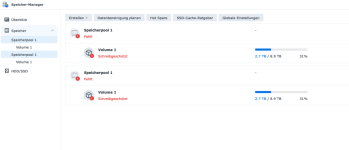

Hi, ich habe ein ähnliches Problem wir hier oben beschrieben. Nachdem die Synology (DS920+) kurfristig transportiert wurde und auch über NAcht (minus 2 Grad) im KFZ lag habe ich jetzt Probleme mit dem Speicherpool. Auch sind meine beiden SSD Cache quasi verschwunden. Was mache ich jetzt?

Datensicherung vorhanden? Wie sehen die SMART-Werte der Platten aus? Speichermanager->HDD/SSD->Integritätsstatus->Details (keinen Scan auslösen!!!)
Ich habe kein backup, allerdings die meisten sachen in der weihnachtszeit auf ne externe platte gezogen. Die Stati der Platten sind alle in Ordnung. Mich wundert auch, dass meine ssd riegel nicht mehr zu sehen sind. Irgend eine Idee wie ich das wieder zum laufen bekomme? Danke für die HilfeBildschirmfoto 2022-03-22 um 19.59.22.png
