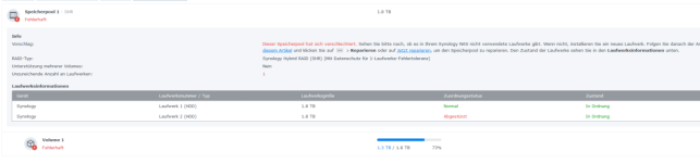

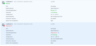

Das ganze Problem besteht schon seit geraumer Zeit... DSM ist super langsam und dauert teilweise Minuten bis ich weiter machen kann. Gestern ist mir dann eine der Festplatten abgestürzt. (siehe Bild)
Zwecks Ursprungsfindung benötige ich eure Hilfe.. Sind die Festplatten defekt, obwohl Synology für i.O. bewertet.
Mir ist bewusst das Laufwerk 1 eine WD mit SMR Feature ist. Diese würde ich sofern Laufwerk 2 tatsächlich defekt ist direkt mit austauschen..
Sollten weiter Informationen benötigt werden kurz bescheid geben..
Beide Festplatten sind laut S.M.A.R.T. in Ordnung..
Laufwerk 1:
Laufwerk 2:
Bei dem Gesamtbild würde ich erst mal reparieren.
Danach kannst du schauen welche Prozesse die DSM ausbremsen.
Die Daten der Disk sehen gut aus, davon alleine kommt kein Problem
wie in #2, würde ich zuerst die Reparatur starten, so wie es die DS dir vorschlägt.
Wenn das erledigt ist, zuerst mal die SMR Platte wechseln gegen eine CMR.
Die SMR sind nicht explizit was schlechtes, aber auf einer NAS in einem Raid ist nichts gutes zu erwarten.
Ich würde die Geschwindigkeits Verluste schon vor allem auf die SMR Platte im Raid schieben.

1 Fehler Storage Pool 1 degraded. please repair it.
Speicherpool reparieren bzw. speicherpool erstellen geht ebenfalls nicht
Zeige Screenshots vom Speichermanager, insbesondere die von den Pools. Die Pools bitte aufklappen.
Um den Pool zu reparieren, brauchst du eine 2. noch ungenutzte Platte. Die gibt es bei dir aber laut Speichermanager nicht (der 2. Schacht ist leer).
Nach einem Neustart des NAS sollte die HDD aber nicht mehr den Zuordnungsstatus deaktiviert haben und zur Reparatur oder einen neuen Pool zur Verfügung stehen.
