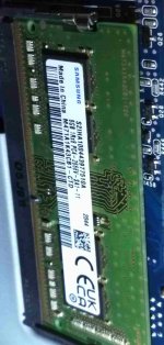

Auch ein später Vogel ;-) Jepp ist so eingebaut - siehe Bild. Habe wegen deinem Post noch mal gebootet und siehe da 10 GB :) Keine Ahnung warum, ob das überprüfen noch etwas gebracht hat - Hauptsache läuft. Also Samsung M471A1K43CB1-CTD (1x, 8GB, DDR4-2666, SO-DIMM 260 pin) läuft bei mir.

Kannst noch einen speichertest machen.
Hat mich auch gewundert, samsung ist ja ein guter speicher und wenn kompatibel wird der meist auch angenommen.
